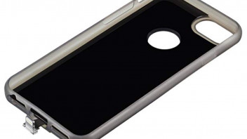

    Es gibt z. B. bei Amazon Qi Empfänger für induktives Laden. Oder auch komplette IPhone Cover mit integriertem Qi Empfänger. Damit lassen sich auch die älteren iPhones zum Laden bewegen.
