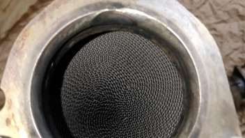

    Sind die TTRS 8S Bodenkats (8S0 254 502 / 8S0 254 503) vergleichbar mit den RS3 8V vfl 300 Zeller Bodenkats?
    Hier ein Foto von dem 8S0 254 503:
      • 441,98 kB
      • 1.321 × 1.736
      • 19
    TTRS 8S | 2018 | 2.5 TFSI | 400PS
    2.536
    3.919
    • 14. März 2019 um 20:28
    • #28
    Ja genau so sehen die Rs3 Kats innen auch aus. Vorteil ist du hast die 8S0 Nummer am unterboden. Ich habe damals leider keine gefunden.

    Im 8S0 254 502 / 8S0 254 503 steckt der Monolith 8S0.131.705.A:
    300cpsi, Durchmesser 118mm, Länge 85mm
    Im RS3 VFL / RSQ3 steckt der Monolith 8J0.131.705.B:
    300cpsi, Durchmesser: 118mm, Länge: 85mm
    Der Unterschied liegt lediglich in der Beschichtung und der höheren Edelmetallbeladung im RS3/RSQ3.
    Ich denke mal aufgrund der Schwungmassenklasse sollte der aus dem RS3/RSQ3 besser sein.
