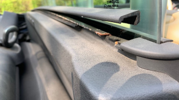

    die Blende vom Windschott sieht schon ziemlich marode aus und hebt sich rechts an, wenn das Schott ausfährt. Was kann man da machen? Kann man die Blende leicht tauschen?
    Danke

    Da wird wohl nix anderes überig bleiben als die Blende zu tauschen.
    Normal ist die links und rechts mit einer Klammer und so einem Schiebestück fest.

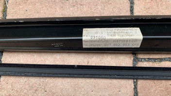

    8N7862989
    8N7862989  6PS
    Das ist ja beides das gleiche Teil nur einmal mit Farbcode man braucht also 8N7 862 989 6PS
    6PS ist der Farbcode soul (schwarz)
    Zitat von Bunsenbrenner
    Kannst Du mir sagen, ob es diese Teile auch einzeln gibt? Der Freundliche meint, das gesamte Teil müsste getauscht werden. Bei Audi Classic würde das 600€ kosten...
    Vielen Dank!
    Das weiß ich nicht ob es die Teile einzeln gibt.
    Aber da 8N7 862 989 6PS aufgeführt ist wird es die auch einzeln geben, die Frage ist nur ob sie noch lieferbar ist. Das kann nur der Freundliche beantworten.

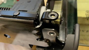

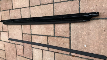

    Das Teil unter der Teilenummer 8N7 862 989 6PS beinhaltete nicht nur die Blende sondern auch den Längsträger an dem die Scheibe vorbei geführt wird. Der Ausbau des alten Teils haben wir nach TT-Eifel s Anleitung durchgeführt, die Nieten rausgebohrt (wegen des Riemens war das ziemlich heikel), zwei fehlende Löcher in dem neuen Teil gebohrt (die beiden Löcher links und rechts fehlten) und genietet. Alles in allem hat 2,5h gedauert. Es war gut, dass wir es zu zweit erledigt haben. Insbesondere das Herausziehen der Windschottkassette gegen den Druck des Verdecks und Abziehen des Motorkabels hätte man alleine kaum stemmen können.
    Ein herzliches Dankeschön an meinen Nachbarn für die Durchführung der Arbeiten (ich habe staunend daneben gestanden und die niederen Aufgaben erledigt)!
