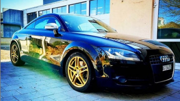

    Ich bin seit ca 30min neu im Forum und seit einigen Wochen TT Besitzerin. Nach langem Stöbern im Netz ist mir aufgefallen, dass nicht alle S-line, TTS etc gleich aussehen. Nach einer geduldigen Aufklärung von einem ExperTTen weiss ich jetzt was ein facelift ist ;-). So dies zu meiner Vorgeschichte..
    Jetzt möchte ich doch so einiges an meinem Auto machen lassen. Der RS Wabengrill soll hin und die Schürze unten soll die werden vom facelift (gerader, durchgezogener Abschluss). Jetzt soll ich alle benötigten Teile meinem "Umbauer" senden. Könnt ihr mir da weiterhelfen? Ich hab schon so viel recherchiert und viele Nummern aufgeschrieben aber ich blick da so durch, wie wenn ein 4 Jähriger Boef Stroganoff zubereiten müsste..

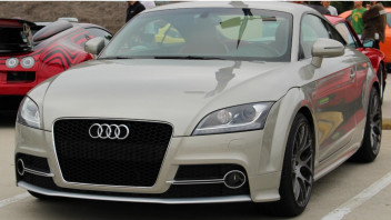

    Unten seht ihr meinen Audi in schwarz (mit goldenen Felgen) und die Front, die ich haben möchte. Mir ist bewusst, dass auch die angefügten Frontfotos nicht identisch sind. Wichtig ist mir vor allem der gerade Abschluss bei der Front und der Wabengrill. Beim beigen Audi gefallen mir die runden Lichter auf der Seite mit der hellen Umrandung. Der Grill sollte ohne Rand sein wie beim Audi ohne Emblem.
    Das sind die Nebelscheinwerfergitter vom Audi TTS Facelift
    Gitter rechts 8J0 807 682 K T94
    Gitter links 8J0 807 681 K T94
    Gitter Mitte 8J0 807 697 H
    hier findest du alles, mein Umbauanleitungs Thread: Anleitung + Teilenummern | TTS Facelift Umbau

    Korrigiert mich, wenn ich falsch liege. An einen normalen TT geht kein TTRS Grill. Da muss die ganze Frontschürze auf TTS oder TTRS umgebaut werden. (s-line / Facelift keine Ahnung).
    Der Wabengrill auf dem Foto ist kein original TTRS Grill. Ist irgendein Nachbau. Dort fehlt der Hintergrund für die Ringe. In dem Bereich sind die Waben auch kleiner.
    TTRS/TTS Front, Grill und die Gitter kosten ca. 1500€. Wenn nicht noch mehr. Dann muss die Front noch lackiert werden. Nachbau Grills gibts für ca. 200€ z.B. bei Alibaba.com ;)
