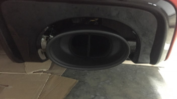

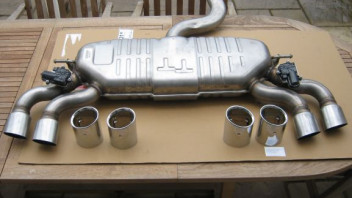

    • 6. Mai 2019 um 19:21
    Also ich habe heute meine Blenden demontiert, muss sagen die gehen echt schwer runter trotz ausgebautem Endschalldämpfer ;)
