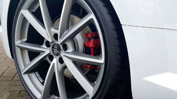

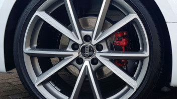

    ich möchte gerne meine originalen TT 8S Audi Sport 9x20 Felgen lackieren, ich hätte aber auch gerne nach dem lackieren wieder den Audi Sport Schriftzug über dem Ventil ! Hat vielleicht jemand eine Idee wie man das machen könnte ?

    hier noch ein Foto..

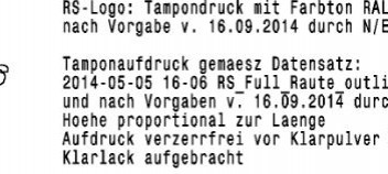

    Ne, ist nicht gelasert, ist ein Tampondruck.
    Entweder klebst Du den Bereich ab beim lackieren (wird man sehen) oder es ist danach verschwunden.
    Evtl. gibt's ja halbwegs passende Aufkleber bei eBay.

    • 18. Januar 2019 um 11:24
    Lasern ist bissi teuer.
    Ein Airbrush wird nie so präzise werden wie der Druck. Ich bin zwar kein Fachmann, aber kann ich mir nicht vorstellen.
