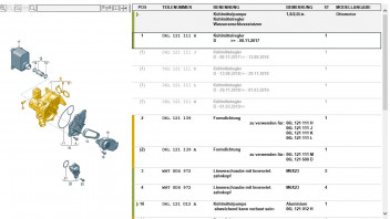

    Ich hatte bereits den Kühlmittelregler 06L.121.111.H verbaut mit der ersten Robustheitssteigerung, also dem geänderten Gehäusematerial.
    Die Undichtigkeit bei mir ist im Regler selbst, also wahrscheinlich Dichtring und/oder Welle und tritt über den unteren Leckagebehälter aus, siehe Bild.
    Als Wasserpumpe war die 06L.121.012.A der Fa. Unitech verbaut. Diese ist nicht mehr zu bekommen und wurde ersetzt durch die 06L.121.012.H der Fa. Saleri.
    Jedoch hat auch diese Version Probleme mit der Dichtheit am Radialwellendichtring, die neuste Version ist 06L.121.012.K, demnächst erhältlich im Kundendienst. Wie das Foto zeigt, war bei die Wasserpumpe noch dicht, es sind keine Kühlmittelspuren zu sehen. Getauscht habe ich sie dennoch.
    Ebenso den Anschlussstutzen 06L.121.131 zum Ölkühler, der kostet nicht viel.
