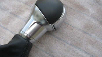

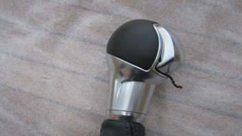

    vielleicht kann mir jemand helfen ? Wollte heute meinen S-Tronic Schaltknauf tauschen, leider habe ich beim Ausbau den Knopf gedrückt ;(. Den Knopf habe ich mit einem Draht wieder heraus bekommen, wenn ich den Knauf jetzt wieder montiere und danach den Sicherungsdraht raus ziehe (siehe Foto) dann geht der Knopf wieder ganz rein ? Gibt es da einen Trick ?

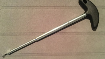

    Da gibt es ein entriegelungswerkzeug
    Syccon kann da weiterhelfen.

    Oder dir das Werkzeug bestellen. Er hatte es von ebay.
    3.304
    4.991
    45
    • 3. Oktober 2019 um 19:39
    Das Entriegelungswerkzeug habe ich da. Brauchte es dann aber nicht mehr. Dauert halt ein paar Tage aus England. So viel Geduld hatte ich nicht. ^^
    Einfach den Knopf raus ziehen reicht nicht. Der muss wieder verriegeln werden, damit er draußen bleibt. Dabei kann man leicht die Federn überdehnen. Dann springen die raus. Es gibt ein Video bei YouTube, wie man es auch ohne Entriegelungswerkzeug hinbekommt. Müsste eigentlich alles in meinem Thread stehen. Sonst suche ich mal das Video.
    Einfacher und sicherer ist es, zum Freundlichen zu fahren. Die sollten das Werkzeug da haben.
    3.304
    4.991
    45
    • 3. Oktober 2019 um 19:58
    Hier ist das Video.
    Externer Inhalt youtu.be
    Aber wie gesagt, wenn man den Knopf so weit raus holt, überdehnen sich die Federn und können leicht raus springen. Die sind dann ausgeleiert und nicht mehr verwendbar. Wenn das passiert, ist der Schaltknauf hinüber. Oder man besorgt sich neue Federn und versucht die mit einer Pinzette durch den Schlitz wieder einzuhängen. || Nicht empfehlenswert.
