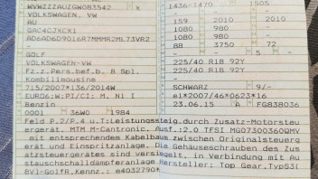

    Bei meinem G7R ist auch die Kombination eingetragen und die letzten 30.000 km konnte ich nichts Negatives feststellen. DSG wurde nicht angepasst, ich habe aber auch nie das Gefühl gehabt, dass dies notwendig wäre.
    Die Anlage von Top-Gear ist in Verbindung mit einer Klappensteuerung genau so, wie ich das gerne mag (auch mit immer offenen Klappen). Der TT RS klingt aber trotzdem um Klassen besser und fährt sich rustikaler :)
