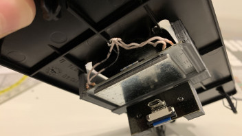

    Aus diesem Grund habe ich mich einmal an eine eigene Lösung gemacht. Die Möglichkeit das iphone via Induktion zu laden hat eine saubere Lösung vereinfacht.
    Genutzt habe ich hierfür die Ablage zwischen den beiden Sitzen.

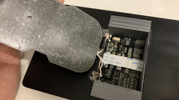

    Die Grundplatte unter der Gummiabdeckung wurde zur Aufnahme der Steuerplatine ausgespart. Für die Elektronik habe ich mit dem Drucker eine Aufnahme erstellt. Die Induktionsplatte wurde anschließend auf der Grundplatte montiert; zum Höhenausgleich und für ein sauberes Auflager der Gummiabdeckung habe ich zwei Platten gedruckt und letztlich mit der Grundplatte verklebt.

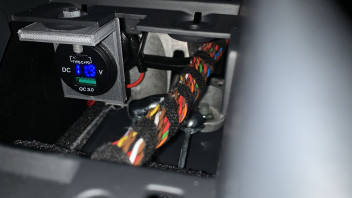

    Zwecks Stromversorgung, habe ich eine Zuleitung zum Aschenbecher gelegt und an dessen Anschlüssen aufgebunden; direkt im Bereich des Ladematte wurde ein USB-Stromanschluss platziert.
    Der Anschluss des Zigarettenanzünders führt bei gezogenem Schlüssel glücklicherweise keinen Strom, so dass die Ladematte bei verlassen des Autos ebenfalls abschaltet.
    Der Unterbau ist optisch zwar nicht 100%ig perfekt gelungen, nachdem er aber absolut nicht einsehbar ist kann ich gut damit leben. Die Ladespule ist groß genug, so dass mein iPhone XS in jeder Position lädt.
    Wer es nicht weis, kann hier keinerlei Umbau erkennen.
    Hier noch ein Paar Bilder

    Die 3d-Bauteile kann ich durchaus nochmal ausdrucken - den Stromanschluss und das Ladepad (ist an sich an Tischgerät das ich zerlegt habe) kann man für kleines Geld online beziehen - der Zusammenbau ist kein Hexenwerk

    hast du top gelöst, um an den Zigarettenanzünder zu kommen hast du bestimmt die Mittelkonsole ausgebaut.
  • Philipp
    369
    810
    • 1. Januar 2020 um 21:34
    DG TTS: zum Teil - die silberne Abdeckung inkl. Schaltknauf musste ab, danach das Klimabedienteil heraus ziehen um an die hintere Schraube des Aschenbechers zu kommen. Dieser muss leider raus um an die Kabel zu kommen, man kann zwar nach Entfernen der Abdeckung bereits das Kabel greifen, es ist aber leider zu kurz als das man es hervor ziehen könnte. An sich sind das keine 5 Minuten, im vgl. dauert das durchfädeln des Stromkabels bis zur Ablage doppelt so lange :(
