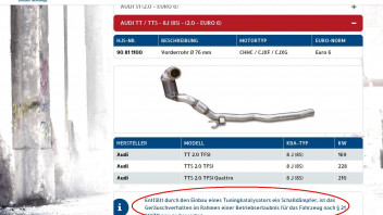

    Zitat von Sam110
    die Hjs downpipe hat ne ece Genehmigung, wird also als originalteil behandelt und ist somit eintragungsfrei.
    Das ist so nur bedingt korrekt. Siehe den Hinweis auf der HJS-Webseite (...hab das als Screenshot angehängt und rot eingekreist.) Und genau der Fall trifft leider für den TTS zu.
    +++ TTS 8S in pantherschwarz +++
  • Larsen
    • 14. Februar 2020 um 12:49
    Ist die von HG ggf. tatsächlich eintragungsfrei? Durchblicke den Konfigurator grad nicht. Vielleicht mal nachfragen.
