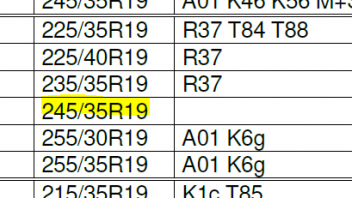

    Ich fahre nen TTS (III) bj. 2015 und habe mir gestern die MAM RS4 8519 Felgen Gekauft. Jetzt bin ich gerade mal die ABE durchgegangen und habe gesehen das Der TTS gar nicht aufgeführt ist . Ich hänge die ABE mal an .
    Bekomme ich mit den Felgen jetzt TÜV ? ??‍♂️

    über eine Einzelabnahme kriegst du sicher Tüv.
    Gruss Joey

    Oh was sehe ich da ;-)..

  • Sellmaster
    • 15. April 2020 um 11:53
    Wo hast du das gefunden ?
  • Sellmaster
    • 15. April 2020 um 11:56
    Habe auch leider nur 225er Rekfen drauf .
    in meiner PDF steht das ja nicht drinne daher wäre es cool wenn du die PDF aus der du das hast mal verlinken könntest danke im vorraus

    Meinst du das für den 225er? ;)

    • 16. April 2020 um 09:59
    beim alten TTS nur mit M+S
    beim TT III ab 2015 nur bis 169kW, also nix TTS. In Bayern darfs nur noch der TÜV eintragen,
    und ich wette: die Felgen aufm 8S trägt Dir keiner legal aufn TTS ein8)
