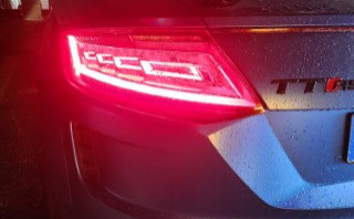

    hab mir für meinen 8S OLED Rückleuchten nachgerüstet, brauche Hilfe und zwar sollten die OLED ja beim Fahrzeug entriegeln ein Lichtspektakel veranstalten (Lauflicht oder wie sich das nennt) ? Manchmal machen die OLED'S das, und manchmal (oft) läuft nur der Blinker 1x. Sind die OLED'S defekt oder kann man irgend etwas einstellen ?

    Dieses "Lichtspektakel" machen die nur wenn die Lampe komplett aus ist und angemacht werden. Sollte die Rückleuchte schon an sein und man entriegelt das Fahrzeug wieder geht nur der Blinker 1x für den optischen hinweis. Man kann das "Lichtspektakel" glaube ich reproduzieren wenn man den Lichtschalter aus und ein stellt.

    Wieso sollte das Licht schon an sein wenn ich morgens in die Garage komme und das Auto mit der FB entriegele ? Wie gesagt manchmal machen die das, aber meistens geht nur der Blinker 1x ???
    • 1. Mai 2020 um 14:41
    Coming Home Leaving Home aktiviert? Denn nur dann machen die das. Versuchs mal in der Garage wenns bissl dunkler ist ;)

    Ist alles aktiv, wie gesagt manchmal geht es ja ?

    Sind deine alten Rückleuchten angegangen oder haben die auch nur 1x geblinkt?

    Meine alten waren keine OLED, aber die gingen ab ja...
    • 1. Mai 2020 um 17:31
    ok komisch, hast du den Lichtschalter vorne im Auto auf "auto" ?

    Ja Lichtschalter ist immer auf Auto...

    Habe Keyless go, hat das damit vielleicht was zu tun ?

    waren die Leuchten neu und original gekauft? Sind die richtig verkabelt?

    Die Leuchten sind komplett neu, den Stecker kann man glaube ich nicht falsch einstecken...

    Ok, gibt es Unterschiede in den Modelljahren? Hast du mal die alten wieder angesteckt ob es dann noch funktioniert? Dann kann es ja eigentlich nur an den Leuchten liegen.

    Also meines Wissens gibt es den normalen TT nur in der sonder edition mit oled Heckleuchten.
    Ansonsten wenn es schon ging, dann geht es bei deinem tt auch.
    Warum es nur manchmal geht weiß ich nicht, da es SW in der rückleuchte drin ist und eigentlich immer gehen muss wenn man das Fahrzeug entriegelt, so zumindest bei mir und ich hab die auch nachgerüstet.

    Ich werde das weiter beobachten , und wenn die nicht richtig funktionieren dann gebe ich die zurück...
