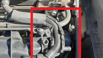

    Im Motorraum befindet sich ein Wärmeschutz der von irgend einem Viech
    angefressen wurde. (siehe Bild) Kann mir jemand die Teilenummer dazu sagen?
    Im Teilekatalog kann ich es nicht finden.
    Gruß :)

    • 22. Oktober 2020 um 18:31
    Den gibt es nicht einzeln.
    Man muss den Entlüftungsschlauch 06J103221 nehmen.

    • 22. Oktober 2020 um 19:11
    Aus dem Heizung und Sanitärbedarf selber etwas bauen ist billiger und hält genauso, erfüllt den gleichen Zweck, LG

    • 22. Oktober 2020 um 19:51
    für so etwas kannst du Armaflex verwenden
    es sieht auch so aus als ob es das selbe Material ist
    Gruß Philipp
