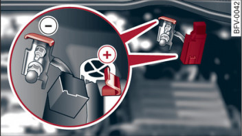

    • 6. November 2020 um 15:52
    Vorne unter der Haube sind zwei Punkte Plus und Minus die siehe Bild die habe ich gemeint.

    Die empfohlenen Ladepunkte sind vorne im Motorraum, wird auch so von Audi beschrieben. Hatten wir schon öfter hier im Forum

    Ein Bild sagt mehr als 1000 Worte, vielleicht hilft das aus dem Bordbuch.
