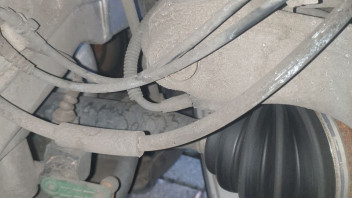

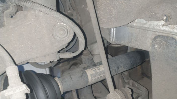

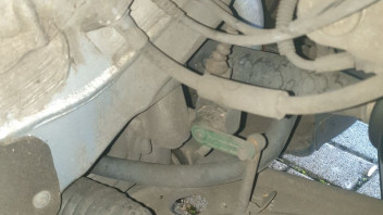

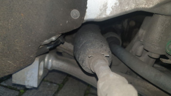

    Update: Also ich wahr heute beim :) und mein Ansprechpartner ist aus meiner Sicht echt ein kompetenter und reeller Meister. Alte Schule. Ich habe ihm die Problematik geschildert und ihm die TPI zum Fahrwerk in die Hand gedrückt, weil sehr ähnlich. Er hat dann ein paar Feinheiten abgefragt und ist dann eine Runde gefahren. Selbstverständlich wie immer der Vorführeffekt - NICHTS. Er hat es aufgrund der Temperaturabhängigkeit und nur beim Start relativ schnell eingekreist und meinte es sei nichts wildes und da muss man nichts machen. Bei Allrad-Fahrzeugen der VAG sei das häufig und der TTS sei dazu noch relativ sportlich abgestimmt. Er hat das Phänomen oft. Da ist das Öl beim Start noch nicht auf Temperatur und die Spur wird nicht exakt eingestellt bzw. die zwei unterschiedlichen Spurradien. Das gibt sich dann später sobald das Öl auf Temperatur ist. Deshalb klingt es auch so als sei das Rad vorne rechts kurz nicht in der Spur und rubbert über den Asphalt. Ich solle es nochmal auf Kies probieren, da wäre der Effekt evtl deutlicher.
    Vll hilft es auch anderen. Lasse morgen die Winterräder dort drauf ziehen, vll sehen sie da nochmal was, denke aber da wird sich nichts ändern und ich beobachte die Thematik weiter.
    Dennoch anbei ein paar Fotos, vll erkennt wer etwas. Sieht aber glaub ganz gut aus.
    Edit: Der Meister ist allerdings der Selbe der meinte das Keilriemen-Quietschen (erst vor 10tkm erneuert) käme vom langen Stand beim Händler draußen und gibt sich wenn ich noch ein paar 1000 km fahre... hab ich gemacht aber hat sich nichts geändert. Vll mal ein Keilriemenspray oder die Umlenkrollen mit Silikonspray gängiger machen.
