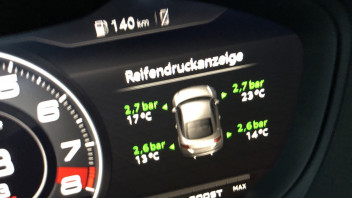

    hi zusammen,
    habt ihr auch sehr unterschiedliche Temperaturen im RDKS?
    Also stark abweichend ist bei mir vorne rechts.
    Dort habe ich eine deutlich höhere Temperatur, als bei den anderen Reifen.
    Kann jetzt natürlich sein, dass das Auto vorne rechts am schwersten ist.
    Wollte nur mal fragen, ob das bei euch auch so ist?
    mfg

    Sind alle reifen gleich alt und gleichmäßig abgefahren?
    die Temperaturen im Stand könnten auch glatt durch Sonneneinstrahlung entstanden sein. Verhält sich das nach längerer Fahrt ähnlich?
    Gewicht würde ich als Grund ausschließen, wäre mir zumindest neu.

    so starker unterschied ist ungewöhnlich. Bleibt der Unterschied auch auf nach längerer Fahrt? Schleift dort was? Bremsscheibe extrem heiß?
    Bei der niedrigen Temperatur????

    das Foto ist nach langer Fahrt gemacht worden.
    Vorne rechts tanzt also auch nach langer Fahrt immer aus der Reihe.

    klingt für mich danach als wäre der Sensor kaputt

    Schau doch mal nach dem Reifenprofil, evtl. ungleich abgefahren?

    Könnte auch das Radlager sein
