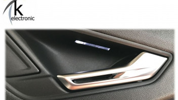

    hat schon jemand die original TTRS 8S Türgriffhebel innen am TT 8S / TTS 8S nachgerüstet ? Gibt es eine Anleitung wie die Griffe / Hebel getauscht werden ? Muss dafür die komplette Türverkleidung ab ?

    Komplette verkleidung ab, schon alleine wegen den bowden Zügen.

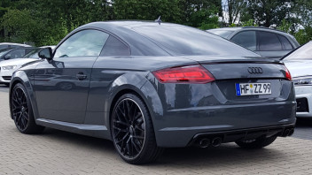

    Momentan ist das der aktuelle Stand, für diejenigen dies interessiert 8)
    Dann erstmal ein Spoiler drauf:D
    und ja Tür abmachen ist viel Arbeit. In der Anleitung sind es ca 3 Seiten bis die Tür und der Griff ab ist.
    Hab bei Audi 150€ pro Tür abmachen bezahlt als die Dichtung erneuert wurden in der TPI dafür.

    Das kann ich so nicht bestätigen - so viel Arbeit ist das gar nicht. Hab das vor geraumer Zeit auch gemacht. Zum Einen die oben besagten RS-Türgriffe getauscht und sämtlich Beleuchtungen nachgerüstet.

    muss ich auch sagen, ist echt kein großer Aufwand.
    Wenn ich mich recht erinnere:
    -Lautsprechergitter hinter Zuziehgriff raushebeln und Torx dahinter lösen
    -Torx unten im Ablagefach lösen
    -seitlich und unten die Clipse lösen (mit Kunststoffhebel zwischen Tür und Verkleidung)
    -Verkleidung abnehmen, Verbindungsstecker lösen und Bowdenzug entriegeln
    Dauert 15min.
