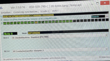

    Der Startbildschirm ist im Steuergerät 17 hinterlegt. Nicht in 5F. Es gibt hier die Möglichkeit Standard und S Version zu codieren. Diese Codierung entspricht aber auch nicht der voreingestellten Codierung für den TTRS. Offensichtlich ist hier keine weitere Dokumentation hinterlegt.
    Es müsste also mal jemand schauen, der das Audi Sport Logo als Startbildschirm und VCDS hat, was für eine Codierung hier bei ihm hinterlegt ist.
    Höchstwahrscheinlich wird das aber nur ab Facelift gehen, weil hier das Steuergerät eine neuere Software hat.
    Man kann es aber mal versuchen.
    Steuergerät 17 Lange Codierung Byte 9
    Welche Codierung steht hier beim Audi Sport Startbildschirm?
    Audi Sport __________?
    Standard 00100000
    S-Version 00100001
    TTRS 00100010
    TTRS
    Standard
    S-Version
    Also sind die OPF TTRS gefragt.
    Ich habs mir aber schon gedacht das es bei uns nicht hinterlegt ist,Leider.
    Habs bei mir 2016 ttrs und nen Kollegen 2018 ttrs probiert ohne Erfolg.
    Im VCDS ist sehr vieles nicht hinterlegt. Das muss erstmal gar nichts heißen. Die Codierung für den TTRS Startbildschirm ist ja auch nicht hinterlegt. Deshalb müsste man hier erstmal die Codierung für den Audi Sport Startbildschirm kennen. Dann kann man probieren, ob das Steuergerät die Codierung annimmt oder auch nicht.
    Gegebenenfalls hat der FL eine neuere Software im Steuergerät 17. Das könnte jemand mit VCDS und einem FL auch gleich noch mit auslesen. Dann wäre es evtl. nach einem Update möglich.

    Du musst aber dazu sagen das derjenige der beim OPF ausliest auch das Vcds Hex2 benutzen sollte.
