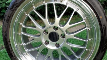

    Vom 8j :love: nur die Kappen wurden von mir geändert da muß nicht umbedingt BBS drauf stehen;)

    das sind 8,5JX19H2, ET45
