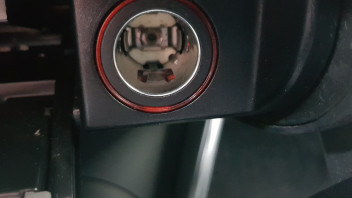

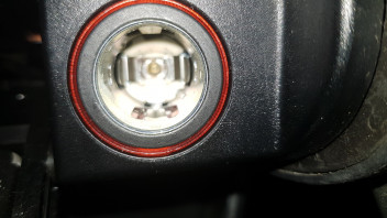

    Hallo nochmal.
    ich hab jetzt mal genauer rein geschaut und versucht da was zurecht zu biegen.
    Aber das klappt irgendwie nicht so recht.
    Soll ich da mit dem Schraubenzieher dran ?
    Ab und zu kommt mal Kontakt zustande, der dann auch für normales Laden taugt.
    Anbei mal Bilder vom Innenleben.
    Was genau sollte ich da biegen ?
    Danke vorab :)

    950
    2.295
    • 23. März 2021 um 17:54
    Der Knubbel in der Mitte müsste + sein. Ist der sauber? Ist schlecht zu erkennen. Die Laschen Aussen sind -. Die kannst du ein bisschen zusammendrücken.
  • Noxaris
    19
    • 24. März 2021 um 21:36
    Ich hab jetzt mit müh und Not und einem Stück Kunststoff (eine leere Kugelschreiberhülle xD)
    die Laschen aussen teils ein bisschen nach innen ziehen können.
    Ich bilde mir ein, dass es minimal besseer geworden ist.
    Werd ich mal beobachten.
