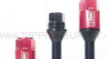

    Hallo liebe TTs Freunde,
    ich habe im Internet und auf Messen oft Radschrauben gesehen die wie Radmuttern aussehen.
    Radmuttern muss man ja eintragen lassen so weit ich weiß.
    Jetzt habe ich Schrauben gesehen die ein Gewinde haben wo man eine Kappe drauf dreht damit es aussieht wie eine Radmutter. Siehe Bild.
    Mein ziel wäre das so zu haben wie man das bei der Goldenen Felge sieht. Das sie ein wenig raus schauen.
    Hat jemand von euch so was und wisst ihr wo man das kaufen kann?
    Preis Leistung sollte passen und Eintragungsfrei sollte es sein.
    Danke euch ☺
    Dennis

    Ich denke, so wie auf dem Bild ist nicht erlaubt. Das steht ab. Verletzungsgefahr!

    Also es gibt welche von Foliatec (die auf dem Bild mit der Felge in Rot beim ersten Post in diesem Thread). Die werden einfach per Magneten auf den Radbolzen gesetzt. Dabei dürfen die Teil aber nicht über die Felge hinausstehen, dann ist es nicht legal.
    https://www.foliatec.com/company/produk…t/lugnuzzcover/

    erhältlich für Radschrauben Schlüsselweite 17 mm und 19 mm
    Also meiner Meinung nach nicht geeignet für die Originalfelgeschlösser.

    Das stimmt, wenn man welche benutzt, dann is die Möglichkeit nicht gegeben. Aber wer benutzt sowas schon 8o Ich hab keine, wer die Felgen klauen möchte, macht das bestimmt auch so. Hab dann eher die Hoffnung, dass sie ohne Schloss noch weniger Schaden am Auto anrichten.

    Ich schließe mich Der Hausmeister an…
    Außerdem stehen die raus, würde der TÜVer bemängeln (nachdem er sich von seinem Lachanfall beruhigt hat).
    Mehr Show & Shine geht nicht.
    Der Sinn, auf Stehbolzen umzurüsten, liegt darin, dass der Räderwechsel schneller geht.
    Aber seit Leute sich PVC Rohre aus dem Sanitärbereich als „Bügel“ in die Autos stellen, wundert mich gar nichts mehr.

    Es kommt ja auf die Felge drauf an ob sie rausstehen oder nicht.
  • Race.ing
    52
    71
    • 13. August 2021 um 09:56
    Das stimmt, so wie auf dem bsp. Foto wird es auf jeden Fall schwer.
    Wobei ich der Meinung bin, dass die Teile, wenn keine ABE vorhanden ist, nicht eingetragen werden können.
    Zum Thema Preis der Eintragung.
    Entweder kann man es per Einzelabnahme eingetragen (wenn der Prüfer meint, ist ok) und zahlt dann den Preis, der in der Preisliste steht, oder sie sind nicht Eintragungsfähig. Es geht aber nicht, dass ein „unmoralisch hoher Preis“ oder Phantasiepreis für Spezial TÜV verlangt wird.

    Hier ist das Gutachten der LugNuzzCover von Foliatec
    https://www.foliatec.com/shop/media/pdf…achten_1217.pdf
