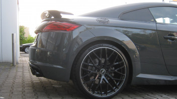

    Umbau auf TTRS 8S Heckspoiler erledigt, anbei einige Fotos...

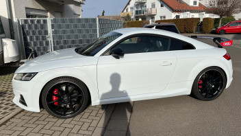

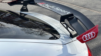

    Habe mein Projekt was Spoiler angeht auch abgeschlossen :)
    Das ist das AP Teil oder?
  • MarcelTTs
    33
    • 26. Januar 2024 um 17:30
    • #40
    Ja genau
