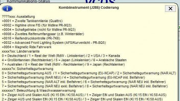

    Ja das geht mit VCDS problemlos.
    Im Adresswort 17
    Ist immer das erste was ich mache wenn ich ein neues Auto kaufe.
      • 52,06 kB
      • 579 × 413
      • 18

    Das kann aber jede Werkstatt ändern die ein Diagnoseprogramm hat.
    Meist wissen die nicht was sie ändern müssen, aber das weißt du ja jetzt.
    Einfach die zweite Stelle von rechts in der Codierung auf 0 setzen.
    Hier noch mal im Text:
    Gurtwarner deaktivieren / abschalten
    Im Schalttafeleinsatz haben Sie die Möglichkeit beim Audi TT 8J den Gurtwarner zu deaktivieren, abzuschalten.
    Folgende Codierung ist anzuwenden:
    1. STG 17 (Schalttafel) auswählen
    2. STG Lange Codierung -> Funktion 07
    3. 00xxx?x: Gurtwarnung
    Folgende Werte können gesetzt werden:
    0 keine Gurtwarnung
    1 Gurtwarnung Europa-NCAP
    Optische dauerhafte Warnung, Akustische Warnung für 91 Sekunden aktiv.
    2 Gurtwarnung USA und Kanada alt
    Optische und akustische Warnung für 6 Sekunden
    3 Gurtwarnung USA und Kanada NAR neu
    Optische dauerhafte Warnung, Akustische Warnung alle 30 Sekunden
    4 Gurtwarnung Europa-NCAP (einschl. Beifahrer)
    5 Gurtwarnung USA und Kanada alt (einschl. Beifahrer)
    6 Gurtwarnung USA und Kanada NAR neu (einschl. Beifahrer)
