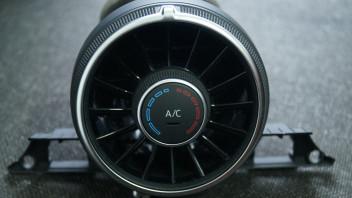

    tts-freunde.de/forum/dashboard/attachment/22533/Hallo Syccon,
    ich habe diese Standardausströmer. Die Klima wird über die mittlere AC Taste ein- ausgeschaltet. Ich meine bei den digitalen über den linken Taster der Dreien.
    Ich muss gestehen, ich habe damals nach der Probefahrt noch Stunden überlegt was an diesem Cockpit anders war. Bei der Abholung des Fahrzeuges ist es mir dann gedämmert: Es waren die anderen Ausströmer. Ist jetzt kein Weltuntergang aber die digitalen wären schon geiler gewesen.
    Aber ich glaube eher das ist eine Schnapsidee... Ich denke ohne größere Umbauten an der Elektrik ist da bestimmt nichts zu machen.

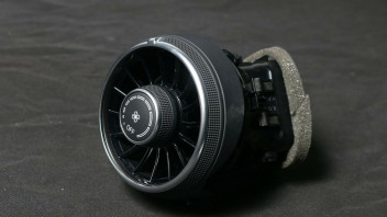

    Hey, normalerweise sollte es mit dem Austausch gegen die "digitalen" (mit leichten Wippbewegungen, lassen sich die Ausströmer entnehmen) sowie Austausch des Steuergerätes für die Climatronic zu händeln sein. Zudem sollte via VCDS/VAG noch die Grundeinstellung/Codierung angepasst werden, wenn es damit noch nicht getan ist, lediglich die Komponentensperre seitens AUDI deaktivieren lassen, leider nur online möglich.
    Hoffe konnte weiterhelfen :)
    * Gebrauchte Ausströmer auf z.B. eBay, liegen preislich zwischen 60-150€, das Steuergerät zwischen 20-40€.
    Teilenummern der Ausströmer: 8S1 820 901 / 8S1 820 902 / 8S1 820 903 / 8S1 820 951 / 8S1 820 952
    Teilenummer Steuergerät: 8S0 820 043

    die nachrüstung der climatronik erfordert viele zusätzliche teile (sensoren, steuergeräte, verkabelung etc.) und ist daher sehr zeit- und kostenintensiv.
    Allerdings ist es möglich, die digitalen Tasten anzubringen, um den „szenischen“ Effekt zu erzielen.
    Ich habe es auf dem TT eines Freundes gemacht.
    Die Tasten sind Plug & Play und die Beleuchtung funktioniert auch.
    einziges Problem ist die Tatsache, dass die Grad unabhängig von der eingestellten Temperatur bei 88 bleiben.
    Außerdem meine ich mich zu erinnern, dass die Umluft- oder die Autofunktion umgekehrt wurden.
    In der Praxis werden die ursprünglichen Funktionen des manuellen Klimas respektiert, was bei climatronik anders geschieht.

    liegt der Unterschied in der Bestellung Klimaautomatik oder ohne Automatik?
    Habe ohne Automatik bestellt. Dachte nicht das das dann auch anders aussieht.
    Könntest du mal Bilder machen wie deine assehen. Im hellen und im dunkelen? Das wäre toll.
    LG
    Stefan

    Ich hatte sowohl beim TTS als auch beim RS immer Climatronic, mein Freund mit TT hat stattdessen eine manuelle Klimaanlage, deshalb haben wir digitale Knöpfe eingebaut.
    wie schon erwähnt, anscheinend gibt es keine unterschiede zur echten climatronik, außer dass die korrekten temperaturgrade und die umluft- bzw. autoumluftfunktion (ich weiß es nicht mehr) die wie bisher (und nicht wie sie) aktiviert werden muss sollte auf climatronik erfolgen).

    ich hab mal im Netz gesucht. Also sehen die dann so aus?
    Matt anstatt glänzend?

    Ja, das sind die manuellen Klimatisierungstasten

    Stefan: wenn Du die manuelle Klimaanlage bestellst, sprich ohne Automatik, bekommst Du wie ich ( und wie Lorenzo schon bestätigt hat) die Tasten/Ausströmer wie auf deinen Bildern. So sind sie bei mir auch. Du musst also die Komfortklimaautomatik bestellen damit Du die digitalen Ausströmer bekommst.
