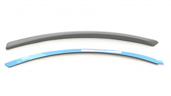

    kennt jemand die neuen original Audi TT / TTS / TTRS 8S Radlaufblenden, bzw. hat die jemand schon verbaut ?

    Die sollen original sein? Gerade die TN gesehen. An welchem Auto sollen die verbaut sein?
  • Speedsizer
    219
    967
    14
    • 7. November 2021 um 16:08
    Die sind original für den TT 8S aktuell im ahw shop zu erwerben...
    2.538
    3.927
    • 7. November 2021 um 16:11
    Scheint nur ein spritzschutz zu sein für andere Felgen

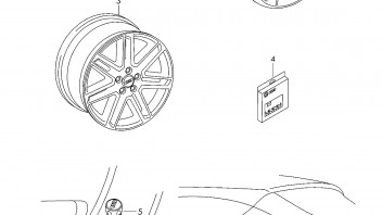

    Siehe Bild. Erklärt eigentlich alles

    Nicht (nur) Spritzschutz, sondern zum Schutz Anderer zulassungstechnisch vorgeschrieben, wenn die Räder weiter nach außen treten. Damit stellt man die notwendige Abdeckung der Lauffläche wieder her.
    Ist auch in vielen Mustergutachten gefordert, z.B. für Distanzscheiben.
    Zitat
    Eine ausreichende Abdeckung der Rad-/Reifenkombination ist durch Anbau von
    „X“ auftragenden und dauerhaft befestigten Radabdeckungsverbreiterungen im Bereich
    von 30 Grad nach vorne und 50 Grad nach hinten (zu der senkrechten Mittelachse des Rades)
    herzustellen. Die ausreichende Radabdeckung kann auch durch Aufweiten der Kotflügel
    erreicht werden. Die gesamte Breite der Umrüstkombination muss, unter Beachtung des maximal
    möglichen Betriebsmaßes des Reifens (1,04 fache der Nennbreite des Reifens), in dem oben
    genannten Bereich abgedeckt sein.
    Zitat aus Mustergutachten H&R
    Einige Autos haben das ab Werk. Imho auch der Golf 8 R vor und hinten. Zeitweise hatten z.B. auch Mercedes SLKs sowas an der Hinterachse ab Werk. Sieht sch... aus, ist aber so.

    Die Dinger heißen im ETKA tatsächlich Radhausverbreiterung. Und müssen bei der Felge 8S0 071 490 (LT7) 9J20 ET42 mit verbaut werden.
