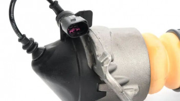

    Mir ist beim Ausbau des Magnetic Ride Fahrwerk am HA Dämpfer ein Kontakt abgerissen (siehe Foto), kann mir jemand sagen ob man den Kontakt einzelnd bei Audi kaufen kann ?

    Audi wechselt keine Kontakte einzeln.
    Die haben für solche Fälle ein Reparaturkabel.
    Aber die Kontakte gibt es auch einzeln.

    Auf dem Steckgehäuse steht eine ETNR ?
    Es müsste 1J0 973 802 sein.
    Das würde dann so aussehen.
    000 979 041 Rep-Leitung

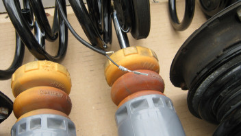

    • 27. August 2022 um 19:25
    Ja natürlich gehört da eine Steckverbindung hin.
    Und zwar eine die Wasserdicht ist.
    Hier mal ein Bild MR hi.

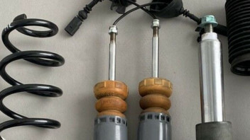

    • 27. August 2022 um 19:35
    Noch eins.

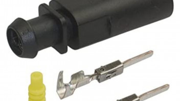

    Die Kontakte gibt es reichlich auch im freien Handel.
    Hier nur mal zwei von vielen.
    https://www.autoelektrik24.de/Steckverbinder-765/MCP/?page=2
    https://www.steckerladen.de/Kabelschuhe-Cr…3_915_1027.html
