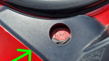

    An den Auflagepunkten für die Gummipuffer der Heckklappe hat sich bei unserem TT die Folie verschoben. Vermutlich da die Klappe etwas arbeitet. Hat das Thema schon mal jemand gehabt? Lösung?
    Danke für die Hilfe, bevor ich das WHB durchforste :)

    Das hat fast jeder TT, bekommst Du beim „Freundlichen“ als ET.

    Danke! Gehen die Plastikdreiecke mit dem Loch zum ausclipsen? Die Rückleuchten sollten ja drin bleiben können?

    Das dürfte dann die Folie sein
    Spoiler anzeigen
    Schutzfolie (selbstklebend) 8N0827771

    Die Ecken kannst du mit diesen Plastikdemontagewerkzeugen einfach rausknipsen.
