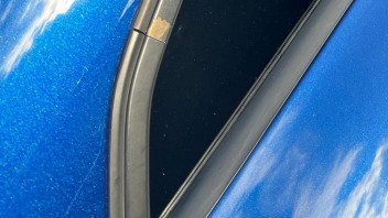

    leider habe ich feststellen müssen, dass die Beschichtung an der Außenkante meiner Türdichtung abblättert. <X ..siehe Pic!
    Wie heißt das Ersatzteil eigentlich? Weiß nicht wonach ich suchen soll und finde nix im Netz...
    Was muss ich für das Teil und den Einbau planen? Muss ich dabei etwas beachten oder nur vom freundlichen zu machen?
    Mein freundlicher ist im Urlaub, ich möchte es aber zeitnah regeln, könnt Ihr mir helfen? ||
    ICh zähle auf euch, VG Ace

    Dachzierleiste:
    Links: 8S88537031P9
    Rechts: 8S88537041P9
    ca. 145€ netto

    Die Dachzierleiste ist vernietet. Wenn du dir das selber zutraust… Aber ohne Reparaturleitfaden wird das nix. Dann lieber Werkstatt.
    Ich würde das abkleben und beilackieren. Der Aufwand die Leiste zu tauschen ist ziemlich groß.

    vielen Dank, ich werde dann wohl doch auf den Freundlichen warten.. Danke für die Tips!

    Wie alt ist das Fahrzeug?
  • Ace_Lion
    • 1. August 2023 um 12:02
    Hallo, der Wagen ist von 12/14.
    VG Ace
    • 1. August 2023 um 12:17
    Ok, krass das ist aber ungewöhnlich. Würde das dennoch dem Freundlichen zeigen. Ggf. immer noch auf Kulanz einen tausch anstreben.
