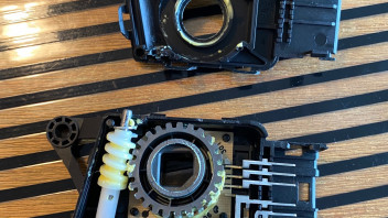

    Beim Fehler Auslesen kam der Hinweis „ Verdeckklappe links unplausibler Wert“ oder so ähnlich.
    Hab dann die Motoren der Verdeckklappen ausgebaut, zerlegt und die Schleifkontakte vom Fett befreit. Mit VCDS ne Grundeinstellung gemacht und seitdem ist Ruhe!

    Also ich rede von den Motoren der Verdeckklappen!
