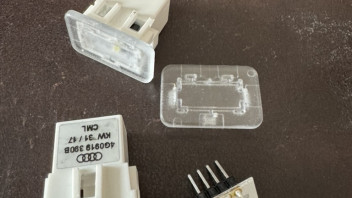

    Weiß jemand wieviel Strom auf den LEDs in den Türen liegt?
    Hab kein Multimeter und wollte das nicht extra zum messen bestellen, dachte vll. ist das ja in irgendwelchen Schaltplänen hinterlegt...
    hab mir mal die originalen Lampen für die Türablage vom 8S zum rumspielen bestellt
