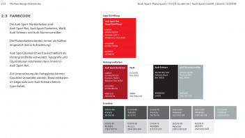

    Die Audi Sport Farben:

    Ich habe mir diesen "Lackstift" besorgt, ob es der gleiche Farbton ist, weiß ich allerdings nicht. Könnte aber durchaus sein, dass dieses Audi Sport Rot einheitlich gehalten ist.
    Generell sind diese mit der feinen, dünnen Düse absolut empfehlenswert.

    Cool - hab ihn gleich mal geordert!
    So oder so sicher zu gebrauchen, meine Bremssättel sind ja auch rot
