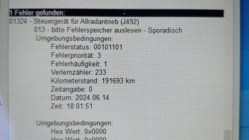

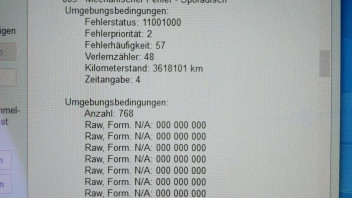

    Ich hänge noch die Screenshots von Vcds an.
    Die von der Haldex sind nicht wiedergekommen.
    Bei der Stellglieddiagnose scheint alles normal.

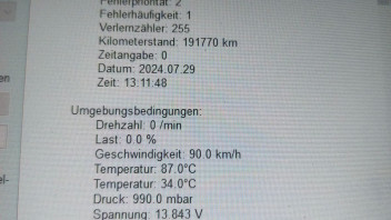

    Bei ca. 4000 U/min haut der Motor bzw. das Steuergerät die Bremse rein. Es gibt keinen wiederkehrenden Fehlercode.
    Nur eben mal wie oben geschrieben den Kw-Sensor. Heute wieder nach mehrmaligem provozieren kam die Epc-Leuchte mit folgedem Fehler.
    Hat jemand nen Vorschlag?

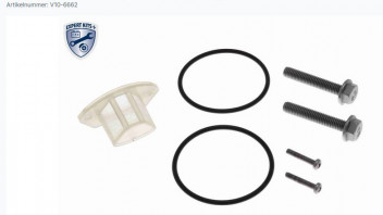

    Nein da gibt es keinen Filter mehr.
    Aber es kann Sinn machen die Pumpe zu ziehen und das Sieb vor der Pumpe zu reinigen bzw zu ersetzten.
    Da gibt es von VAICO z.B. einen Satz
