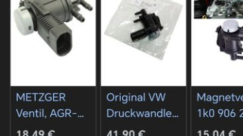

    Hat mich 2min googeln gekostet. Damit ist das Unterdruck Ventil gemeint was die Abgas klappe steuert.
    Stand dein Fahrzeug mal einen Nacht draußen und danach kam das Problem? Eventuell ein Marder dran gewesen?
    Es kann aber auch sein das du eine leitungsunterbrechnung hast bis zu Ventil.
    So ähnlich wie im Anhang sieht das Ventil aus und sitzt im Motorraum

    Hallo Oliver
    Danke für deine rasche Antwort! Da hast du natürlich recht, dieses Teil hab ich natürlich auch gefunden! :thumbup: Hab ja auch geschrieben, dass ich nicht schlau draus werde!🙊
    Sorry, ich kenne mein Auto leider noch nicht gut genug. Ok, dieses Teil hat also nichts mit der Klappe hinten am Endtopf zu tun. Die gibt es bei mir nämlich nicht mehr, weil der vorbesitzer einen Akrapovitsch Endtopf verbaut hat.
    Das Teil, das den Fehler verursacht sitzt also im Motorraum und ist wofür zuständig?
    Zu deiner Frage: beim Vorbesitzer stand er vermutlich schon viel draußen, bei mir bisher mehr in der Werkstatt!🙈 Zuerst lackieren, jetzt Unterboden entrosten und dabei wurde auch der Motorraum ein wenig mit Trockeneis behandelt. Marder glaub ich eher weniger, hatte noch nie Probleme damit.
