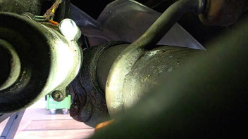

    Also anscheinend ist das Kabel zwischen Pumpe und Steuergerät defekt und schon stark korrodiert. Weiß nicht ob mans auf dem Bild erkennt. Der Mechaniker meinte dass er nicht schuld war sondern dass das jetzt nur den Geist aufgegeben hat weil er es bewegt hat. Er würde jetzt keine Masse mehr zusammenbringen meinte er. Weiß jemand ob man das Kabel einzeln bekommt bzw nen nachbau im zubehör oder ob man die pumpe neu braucht. vielen dank schonmal

    Da das Kabel direkt mit der Pumpe verbunden, wird es das Kabel so einfach nicht zum kaufen geben. Berichtigt mich falsch ich falsch liegen sollte.

    Dass man das Kabel dort sieht ist normal und auch bei einer neuen Pumpe so.
    Das Kabel ist immer an der Pumpe dran.
    Auch direkt bei BorgWarner gibt das nicht einzeln.
    So sieht eine neue Pumpe aus.
    Original VW Reparatursatz Vorladepumpe Haldex Pumpe 0CQ598549
    Original VW Audi Skoda Seat Reparatursatz für Vorladepumpe 100% passgenau da Volkswagen Original Teile® für Allradantrieb, Haldex…
    shop.ahw-shop.de
    Wurde denn mal der Fehlerspeicher ausgelesen.
    Da sollte ein Fehler abgelegt sein ich habe wie gesagt gerade ein Auto mit dem gleichen Fehler.
    Dort ist der Fehler abgelegt.
    16671 - Pumpe für Haldex-Kupplung
    C1112 04 [00001000] - defekt
    [Pump Motor - mechanisch defekt (mechanisch festgefahren)]
    Sporadisch - bestätigt - geprüft seit letzter Löschung
    Umgebungsbedingungen:
    Fehlerpriorität: 1
    Fehlerhäufigkeit: 1
    Verlernzähler: 224
    Kilometerstand: 78995 km
    Datum: 2025.01.15
    Zeit: 12:21:20
    Ich habe die verschiedenen MWB wie Strom und Sperrgrad usw geloggt, und dann bricht nix zusammen wenn die ESP Leuchte blinkt.
    Schaut man sich den Fehler an dann kann man Glück haben wenn man eine neue original Pumpe verbaut und sie anlernt, dass er weg ist.
    Aber oft ist das nicht der Fall und man muss das STG tauschen.
    Meiner Meinung nach muss man so vorgehen
    - Pumpe ausbauen Sieb kontrollieren, ist das sauber oder blinkt die ESP Leuchte immer noch
    - Pumpe tauschen und anlernen, blinkt die ESP immer noch
    - Haldex STG tauschen und SVM Code XCHG22A001 beachten.

    Er meinte es war ein Fehler abgelegt im Fehlerspeicher. Er hat dann mehrfach am kabel rumgemacht und dann war der fehler weg. er konnte dann auch damit kurz fahren ohne dass das esp blinkte. bei der nächsten bodenwelle jedoch dann wieder der fehler mit dem blinkenden esp. das sieb und das Öl wurde ja neu gemacht, also glaub dass man das ausschließen kann.
