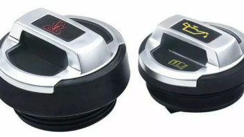

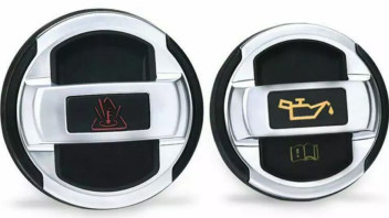

    ich würde gern die sehr einfachen Plastik-Deckel an meinem TTRS gegen die Deckel vom R8 tauschen.
    Gemeint sind Öldeckel 420103485B und Kühlmitteldeckel 420121321.
    Weiss hier jemand ob die problemlos passen? Kosten ja doch ein paar Euro und ich wüsste das gern vorher. :)
    Falls die jemand am 4-Zylinder verbaut hat, dann die Info auch gern rein hier.

    Die Deckel sollten bei fast allen VAG passen.

    Habe ich auch montiert

    Danke dir. Laut deinem Bild aber höchstwahrscheinlich an nem 8J, richtig? Wie schauts aus mit dem 8S? Somebody? Anybody?

    Passt beim TT/TTS/TTRS 8s ab 2014 nicht!

    Mist… aber Danke!
