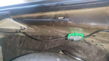

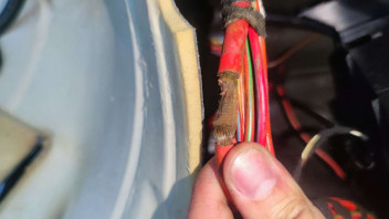

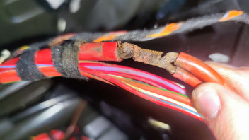

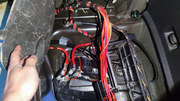

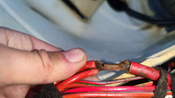

    leider ist (wahrscheinlich durch eine undichte Dichtung an der Heckklappe?) Wasser in den Kofferraum meines Audi TT 8J gekommen. Dabei wurde ein Kabel, welches anscheinend nicht mehr richtig isoliert war in Mitleidenschaft gezogen.
    Es handelt sich um das Kabel welches vom Batterie Pluspol in einen Sicherungstecker führt, neben dem sich auch das Steuergerät für die Rückfahrsensoren befindet. Hinten rechts im Kofferraum. Dort wo es korrodiert ist bzw. schon gequalmt hat, ist das dicke Pluspol Kabel mit zwei kleineren Kabeln verbunden, die in den Sicherungstecker führen. Ehrlich gesagt bin ich nicht einmal sicher, ob das Original Werkzsutand war oder ob der Vorbesitzer hier schonmal repariert hat?
    Leider habe ich dieses Kabel nicht einzel finden können. Gibt es hier nur den ganzen Kabelbaum oder habe ich nur nicht richtig gesucht? Oder ist hier alternativ nur eine Reparatur möglich? Falls ja, wie soll ich dazu am besten vorgehen? Oder meint ihr der lokale Audi Händler würde mir die Kabel neu zusammen löten?
    Gerne könnt ihr mir auch sagen ob meine Vermutung mit der Dichtung korrekt ist, oder ob das Wasser anders in den Kofferraum gelangt ist.
    Siehe Fotos anbei.
    Vielen Dank im Voraus.

    Und könnt ihr mir vielleicht sagen wie ich die beiden Kabel aus dem Sicherungstecker heraus bekomme (und auch wieder rein)? Dann könnte ich das Kabel nämlich komplett ausbauen, was die Reparatur vereinfachen würde. Braucht man dafür spezielles Entriegelungswerkzeug und falls ja, welches genau? Finde online nur Sets mit dutzend Verschiedenen.

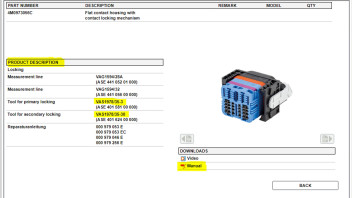

    • 18. April 2025 um 10:41
    Zitat von Legend
    Die hatte ich bereits raus, aber die Kabel habe ich trotzdem nicht raus bekommen?
    Die Kabel müssen noch ausgepint werden. Auf dem Stecker steht eine Teilenummer. Damit kann man im ETKA nachschauen. Dann werden einem die PINs, ein Video und ein Manuell mit der Handhabung angezeigt.
  • Legend
    • 18. April 2025 um 14:14
    Darauf habe ich leider keinen Zugriff. Gibt es eine Möglichkeit, dass du mir das Video oder die Anleitung oder zumindest Screenshots davon zukommen lassen kannst? Vielen Dank im Voraus.
    3.214
    4.876

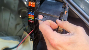

    • 18. April 2025 um 15:39
    Dazu brauche ich die Teilenummer vom Stecker. In dem Bild, das ist nur ein Beispiel.
    1.921
    3.062

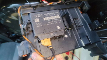

    • 18. April 2025 um 15:46
    Das ist ja kein Stecker sondern der Sicherungshalter.
    Müsste die 4F1 941 824 sein.
    Ich habe es ja oben schon geschrieben Verriegelung raus ziehen dann Kabel raus nehmen.
    So steht es auch im Reparaturleitfaden.
    3.214
    4.876
    • 18. April 2025 um 15:52
    Um welches Bild geht es denn? 😳🤷‍♂️
    1.921
    3.062
    • 18. April 2025 um 16:09
    Auf dem 4. Bild von unten den Sicherungsträger meint er wohl.
    Hier mal ein Bild von vorne
    3.214
    4.876
    • 18. April 2025 um 16:33
    Ich habe mal im Q2 Auto Hold nachgerüstet. Da musste ich an den Sicherungshalter unterm Lenkrad. Der Stecker hatte Rastnasen. Die würden doch sonst alle auf einmal rausrutschen, wenn man die Klammer zieht.
    Das Bild hier zeigt eine Leitung für den Sicherungshalter 4F1 941 824.

    Kurzes Update: Das Kabel habe ich selbst repariert - bei Audi gab es dafür auch nur Kabelreparatursätze und natürlich nicht das ganze Kabel mit Steckern.
    Bezüglich des Wassereintritts war das Problem anscheinend der Tankdeckel. Die Dichtung unterhalb, außen an der Karosserie, war entweder nicht mehr an der richtigen Stelle oder ganz fehlend. Nachdem ich dort mit Dichtmasse abgedichtet habe, kam zumindest bei einem Test mit dem Gartenschlauch kein Wasser mehr rein - vorher schon. Auf längeren Starkregen warte ich noch, um es endgültig festzustellen.
