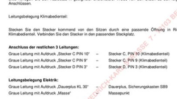

    Zu den Pins, habe ich mal den Teil der Pinbelegung von KUFATEC angehängt. Ich meine aber damals gelesen zu haben dass dies bereits die korrigierte Anleitung ist. Aber falls jemand gleich sagt dass die falsch sind, wäre das natürlich sehr hilfreich.

    Also aus dem Anschlussplan werde ich nicht schlau.
    Habe aber mal in den Schaltplan geschaut.
    Beispiel Fahrersitz
    T6d/1 --> T16d/2 G344 Masse
    T6d/2 --> T16c/10 G344 Tempfühler li
    T6d/3 --> Masse Z7 Fahrersitzlehne
    T6d/4 --> Z6 Fahrersitz zum Einsteller für Heizung

    Hallo, hat etwas gedauert. Dank Stromlaufplans habe ich den Fehler vermutlich gefunden. In der Anleitung von KUFAtec heißt es Pin "D3" am Klima Bedienteil. Im Stromlaufplan ist es aber T16/d2. Die beiden c9 und c10 sind korrekt angegben . Jetzt Frage ich mich nur was ich da an T16/D3 abgeklemmt habe. 🙄
    Und wieder umbauen. Verkabelung ansonsten passt.

    Wie geil. Hat tatsächlich geklappt. Ich saß gerade sicher 20min, breit grinsend, auf meinen funktionierenden, beheizten Sitzen. Und TTEifel hatte es mir ja eigentlich schon direkt aufgezeigt. Danke an alle. Vor allem für die Stromlaufpläne. Ick freu mir echt..

    Man muss unbedingt immer alles vergleichen mit dem originalen Stromlaufplan.
    Bin bei denen selber schon drauf rein gefallen und hatte mich gewundert warum was nicht geht..
