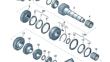

    Update: Getriebe wurde nochmal ausgebaut und inspiziert. Schaden wurde gefunden. Zwei Kegelrollenlager (u.a. Position 2 in der Darstellung) sind verschliessen. Nun sollte das Problem behoben sein. Nächste Woche wird alles wieder zusammengebaut.
