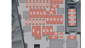

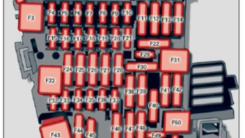

    Das ist schön, das dir woanders geholfen wurde. Leider hast du uns nicht verraten, um was für ein Baujahr es sich bei deinem TT handelt. Demzufolge kann man auch keine konkrete Aussage treffen.
    Ein Blick in die Betriebsanleitung hätte übrigens das Rätsel gelöst. 😉
    Hier die Sicherung F40 aus der BA 11.2017 Umstecken möglich
    Und hier die Sicherung F40 aus der BA 11.2020 Kein Umstecken mehr möglich.
