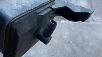

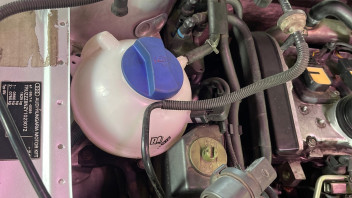

    Guten Tag liebe TT-Community !
    Ich habe letztens meine Wasserpumpe an meinem 8N getauscht.
    Im Zuge dessen habe ich eine schwarzen, länglichen Behälter demontieren müssen. Es soll wohl der Aktivkohlebehälter sein.
    Dieser behälter hat an der Unterseite eine geriffelte Öffnung, die mich mich vermuten lässt, dass dort an Schlauch angeschlossen sein müsste.
    Ich kann mich jedoch nicht daran erinnern dort was abgezogen zu haben.
    Ich habe es dann so wieder eingebaut und nun verliert mein TT aus dieser Öffnung ordentlich sprit nachdem er warm ist. Er geht dann auch aus und springt erstmal nicht mehr an.
    Im Internet habe ich tatsächlich nichts darüber gefunden und habe auch im Motorraum vergeblich nach einem losen Schlauch gesucht.
    ich danke im voraus für eure Hilfe :)

    lt. TT-Eifel:
    "Während des Spülvorganges (Regenerierung der Aktivkohle) wird durch den Saugrohrunterdruck Frischluft durch die Belüftungsöffnung an der Unterseite des Aktivkohlebehälters angesaugt."
    sollte da ein Schlauch zu Deinem Saugrohr gehen, der den Kraftstoffdampf ansaugt und dann verbrennt

    auf den Anschluss unten kommt kein Schlauch drauf.
    1.903
    3.039
    • 19. August 2025 um 10:25
    • Neu
    Noch ein Nachbrenner.
    Wenn der Aktivkohlebehälter Sprit verliert, dann ist die Kohle hin und ein neuer Behälter fällig.
    Sie hat sich dann zersetzt und kann die Dämpfe nicht mehr aufnehmen.

    kommt mir schon komisch vor: laut 7zap ist da unten ein Entlüftungsschlauch/Rohr mit Rückschlagventil dran
    Audi TT Roadster 8J, 3,2l VR6 DSG, Fahrwerk STX, 8,5x20" OZ Superturismo Evoluzione, RNS-E BOSE, RS Wabengrill front, BN-Pipes Anlage, SW McChip-DKR (Motor und DSG), Maxtondesign Frontsplitter, Friedrich MS Fächerkrümmer, 034 Motorsports Motor/Getriebelager
    1.903
    3.039
    • 19. August 2025 um 13:02
    • Neu
    Ich weiß dass das so abgebildet ist, aber nicht warum es so ist.
    Schaut man im der original Reparaturanleitung den Schlauchplan an.
    Ist da kein Schlauch.
    Der Schlauch hat ja ein Schnellkupplung ich frage mich wo wird die dann aufgesteckt.

    mich wundert, dass das System offensichtlich in die Natur entlüftet, dies aber ja verhindert werden soll. Vielleicht hat man auf das Schließen des Kreislaufs verzichtet, konstruktiv aber mal so vorgesehen.
    1.903
    3.039
    • 19. August 2025 um 14:20
    • Neu
    Das entlüftet ja nicht in die Natur.
    Das N80 steuert die Entlüftung und der Schlauch vom N80 hat zwei Rückschlagventil und teilt sich der eine geht an die Drosselklappe und der andere an den Stutzen vom Turbolader je nach Modell.

    Vielen dank schonmal für die hilfreichen antworten.
    Ich fand dies auch ganz komisch weil ich wirklich nichts zu diesem unteren Anschluss gefunden habe. Mich hat es halt nur gewundert dass die Öffnung die klassischen Riffel hat, die auf einen Schlauchanschluss deuten.
    Dann werde ich jetzt auf jeden Fall einen neuen behälter besorgen.
    Ich melde mich sobald der neue drinne ist und ich es getestet habe.
    Lg aus Hamburg 😌

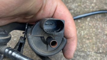

    Ich würde auf alle Fälle wenn der neue Behälter drin ist eine Stellglieddiagnose vom N80 machen.
    Das N80 muss funktionieren sonst stirbt der neue Behälter wieder.

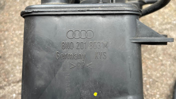

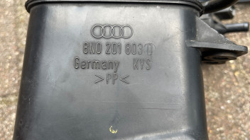

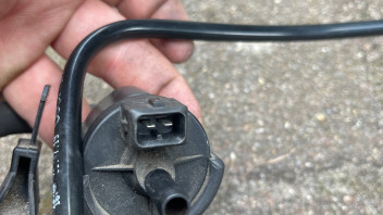

    Moin Moin Freunde,
    Ich habe jetzt ein funktionierendes, gebrauchtes Teil bestellt und es kam heute an.
    Die Teile sind identisch, jedoch mit zwei unterschieden.
    Bei der Teilenummer an meinem Behälter steht ein „D“ am Ende.
    An dem „neuen“ Behälter steht ein „M“ am Ende.
    Darüber hinaus haben die teile einen unterschiedlichen Anschluss (der kleine eckige ist der alte).
    nun zur Hauptfrage. Auf dem neuen Teil steckt tatsächlich ein schlauch mit zwei Abgängen. Ein Abgang für ein Filter und ein Abgang der zu einem Anschluss führt.
    Ich wüsste aber nicht wo der hin soll.
    sind das hier zwei verschiedene Ausführungen oder fehlt bei mir wirklich der schlauch ?
    Vielen dank für die hilfe.. ich bin gerade echt verwirrt 😬

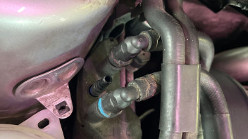

    So wie die Schläuche verlaufen führen die beiden wahrscheinlich zu diesem Behälter. Dort ist bei mir aber nur platz für einen Schlauch.
    Dort steckte der oben liegende Schlauch drauf.
    Ich glaube ich habe den Falschen behälter gekauft ? 🤔
