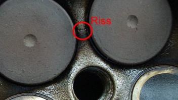

    Das ist wohl ein 8N mit 1,8 T Motor?
    Wenn keine äußere Undichtigkeit zu erkennen ist.
    Ich würde mal hinter die Zahnriemen Abdeckung schauen ob da Spuren von Kühlflüssigkeit sind.
    Da passiert es oft, dass der Zylinderkopf eine Haarriss hat, dann verliert er leicht Wasser und man muss am Anfang alle paar Wochen nachfüllen.
    Oft läuft er wenn der Motor angelassen wird für ca. 2-3 sec unrund weil sich Wasser im Zylinder gesammelt hat das verbrennt.
    Das war bei meinem ersten TT die Ursache.
