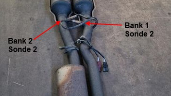

    Hallo
    Bank 1 ist Zylinder 1,2,3
    Man beginnt immer mit dem zählen gegenüber der Kraft abgebenden Seite.
    Also genau umgekehrt wie du geschrieben hast.

    Okay, vielen Dank!
    was mich noch verwirrt hatte, dass die Bänke gemischt in den Krümmer gehen, also 3 Zylinder rechts und 3 Zylinder links (und damit je 2 und 1 Zylinder der Bänke) scheint aber so zu sein,
    das Motorsteuergerät weiss das...
