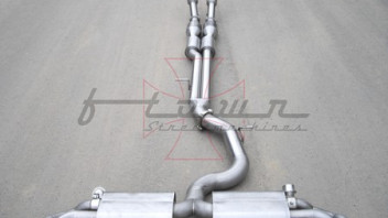

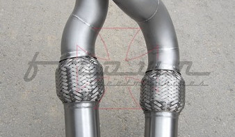

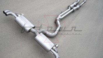

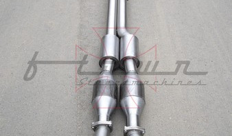

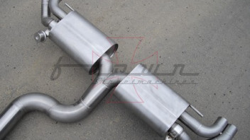

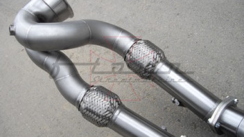

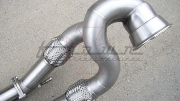

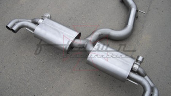

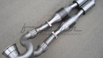

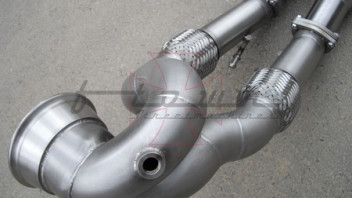

    hier mal endlich die langersehnten Bilder von der TT RS Abgasanlage.
    AbTurbolader zunächst auf 102 mm reduziert und dann auf Doppel 70 mm getrennt.
    2x 130 mm Katalysatoren
    Doppelflutig 70 mm
    ab der zusammenführung 88,9 mm Verrohrung
    Vor dem ESD in doppel 76 und im ESD nochmal auf Doppel 54 mm geteilt...
    2x Abgasklappe
    Habe diese ohne Rücksicht auf Kosten usw entwickelt. Es sollte jedem klar sein dass sowas nicht auf Preisneveau gehalten werden kann wo sich 0815 Hersteller befinden. Ich habe die Anlage mit HJS 200CPI Katalysatoren ausgestattet da es die einzige legale möglichkeit ist Sportkatalysatoren einzutragen. Wer nur am Sound interessiert ist kann die ABgasanlage auch ab Hosenrohren bekommen da sie so konstrueiet ist dass sie mit originalen Hosenrohren kompatibel ist. Genauso ist es möglich das Hosenrohr von mir in Verbindung mit der originalen AGA zu fahren.... Habe den Großen Querschnitt gewählt um einen schön Fett Tifen Klang zu erzeugen. Desweiteren ist es mit dieser Anlage ohne weiteres möglich über 700 PS zu fahren wenn es nötig sein sollte... Werde diese Tage noch das SoundVideo davon hochladen und hier posten, Die Preise sind auch noch nicht kallkuliert....
    Werde alles die Tage erledigen!
    So dann mal viel Spass beim Bilder schauen und Diskutieren... :thumbup:

  • KS-HA***
    • 8. Mai 2010 um 01:29
    Sieht super aus!!!!!
    *sabber*
    jetzt fehlt ja nur noch die soundfile *freu*

    • 8. Mai 2010 um 14:12
    • #28
    Also ich muß auch sagen, sieht nach richtig geiler Arbeit aus :thumbup: :thumbup: :thumbup:

    • #32
    suuuuper! gefällt mir!
    wie ist das mit den Klappen gelöst? T-Stück unten drunter und der Rest bleibt original?

  • F-Town Streetmachines
    21
    • 8. Mai 2010 um 23:00
    • #37
    5ZylinderRS
    genau so....

    • 9. Mai 2010 um 03:41
    • #40
    Sieht nach sehr sauberer Arbeit aus. Und alles ziemlich mächtig dimensioniert.
    Bin schon darauf gespannt daß eventuell beim Jahrestreffen auf einem RS in Natura zu hören.
    Also Jungs, klotzen nicht kleckern. :thumbup:
