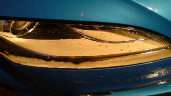

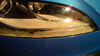

    hallo freunde!!
    habt ihr bei euren scheinwerfern (audi tts) auch angelaufene scheinwerfergläser nach dem waschen (innenseite)!!?? wenn man die scheinwerfer aufdreht, verschwindet nach einer zeit der dunstschleier von dem glas wieder. ist das normal ??
    grüße christopher

    Habe ich bisher noch nicht gehabt.....ist auch nicht normal!
    Weiss aber nicht, ob das über die Garantie läuft, müsste aber eingentlich.

    ...ist ja leider ein gängiges Problem bei den Klarglasscheinwerfern.
    Ich habe das auch das ein oder andere mal, aber nicht nur im Scheinwerfer, auch im Rückfahrscheinwerfer.
    Ist aber auch stark von der Aussentemperatur abhängig.
    Ist aber was, was mich nicht wirklich stört.
    Gruß Michi

    Also ich habe das Problem bei meinem Polo auch und bei VW haben die mir gesagt das das normal ist weil die Scheinwerfer belüftet sind und dadurch nicht 100% dicht sind. Das sollte aber durch diese Belüftung wieder weg gehen.
    Bei mir geht das immer von alleine weg aber der Werkstattmeister meinte auch das wenn die den Scheinwerfer prüfen und der nicht an einer anderen stelle als an dieser belüftung undicht ist das kein Garantiefall ist.

    ist völlig normal!
    Scheinwerfer werden innen warm, Luft dehnt sich aus und muss raus.
    Scheinwerfer werden kalt, Luft wird reingezogen und damit auch Feuchtigkeit die an der Scheiben kondensiert.

    Da ich in der Scheinwerferentwicklung bei Volkswagen arbeite habe ich damit tagtäglich zu tun.
    Sollte die Feuchtigkeit jedoch auf Dauer bestehen und sich diese in einer Ecke des Scheinwerfers oder der Heckleuchte befinden, könnte es sei dass die Chrom bedampften Kunststoffe beschädigt werden und abblättern. Ansonsten gilt keine Panik, dafür wird vorher in zahlreichen Tests die Wärmeentwicklung berechnet. :thumbup:
