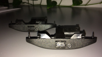

    Hi zusammen,
    ich hab jetzt keinen ähnlichen Beitrag gefunden ob das schon mal gemacht wurde, von daher....
    Die 3 Strahl Wischerdüsen vom TT haben mich bei meinem beiden Roadstern schon immer genervt. Daher hab ich mal das Experiment gewagt und die Fächerwischdüsen vom 8S bestellt und siehe da, diese passen 1:1 perfekt hinein (mit Heizung). Zum einstellen gibt es nur eine Torxschraube für die Höhe, was perfekt funktioniert. Kurz nachjustiert und fertig. Kein Vergleich zu den alten, die nie richtig eingestellt wurden oder immer wieder mal kaputt/verstopft waren. Auch die homogene Verteilung gefällt mir - die 10min Arbeit haben sich (für mich zumindest) gelohnt.
    Grüsse
    Matze
  • MaTTze71
    123
    174
    • 8. Dezember 2016 um 11:33
    Die eine neun ist eine acht, die korrekten Nummern sind :
    8S0955987A
    8S0955988A
    sorry, hatte vergessen das mit anzugeben.....Preis neu keine Ahnung, ich hab beide für 29 Euro in ebay aus dem geschlachteten 8S bekommen ;)

    Zitat von 3nigm4
    hier die Teilenummern (wenn ich sie richtig abgeschrieben hab ;) :(
    8S0.955.997.A
    8S0.955.998.A
    was kosten die Düsen?
    nö hast die Nummer nicht richtig abgeschrieben.
    Die richtige lautet:
    8S0 955 987 A Preis 24,16€
    8S0 955 988 A Preis 24,16€
