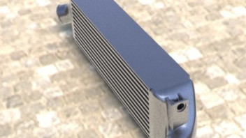

    ab März gibt es von Wagner Tuning ein Ladeluftkühler für den TT RS zu kaufen.
    Der Audi TT RS EVO Ladeluftkühler von Wagner Tuning
    Hochleistungsnetz mit Turbulatoren
    • Größe 535 x 160 x110, 8.670cm³ Volumen (Serie
      535x160x80, 6,848cm³)
    • CAD / FEM optimierte Luftsammler aus Aluminiumguss
    • Ladeluftkühler wird an Stelle des originalen Kühlers
      montiert
    • Passgenau, keine Modifikationen an angrenzenden
      Teilen nötig
    So sieht der LLK von Wagner Tuning dann aus:
    Preis: 690€
    http://www.wagner-tuning.de/produkte/200001019AudiTTRSLLK.php
    Ich interessiere mich sehr dafür, frage aber was mir so ein neuer Ladeluftkühler bringt ? ? ?

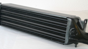

    Ich denke das dieses ist der bessere Lösung IMHO.
    Was ist das für ein LLK, von welchem Hersteller, sieht sehr nach APR aus?????
    THX!;)
    Besten Gruß
    Marcus

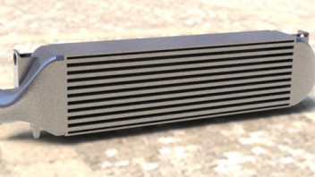

    @ magic
    das teil sieht schon m.M. nach untauglich aus
    so ein Volumen muss erstmal voll werden...
  • I'm Gone.
    642
    • 11. Februar 2010 um 20:17
    THX!;)
    Ja, APR.
    Ja, APR.
    Dachte ich mir;) Danke! Sah auch genauso aus. Falls er das nicht gewesen wäre, hätte mich interessiert wer den Gleichen anbietet;)
    Warum soll der unbrauchbar sein? der ist genauso groß wie der Serien LLK, nur etwas breiter.
    Wenn der SereinLLK nicht mehr ausreicht, ist es ja der Sinn, dass ein neuer LLK mehr "Volumen" hat.
