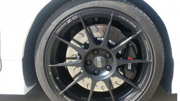

    Is ja schon geil ne... :D Vor allem sieht's auch geil aus. Nur die hintere original-anlage passt jetzt nicht mehr dazu größen-/stil-technisch ;)
    Allerdings würde ich, wenn ich mir denn eine Leisten könnte/wollte, an den Sätteln die Beschriftung & Farbe ändern wollen:
      • 25,27 kB
      • 653 × 234
      • 26
    Gruß, Lars

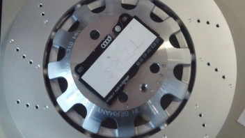

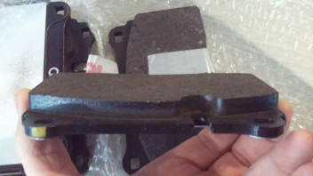

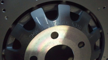

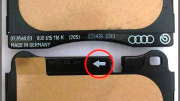

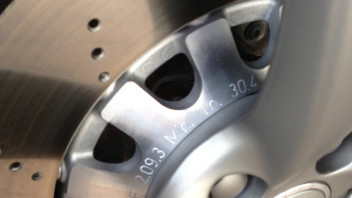

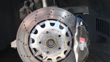

    So Leute,
    habe heute meinen RS zum Bremsenupdate abgegeben. Habe einige Bilder der Teile gemacht, wobei ich (natürlich als Laie und mangels Vergleich) keine Unterschiede ausmachen konnte. Evtl. ist auf der Rückseite des Bremsbelagträgerplatte ein zusätliches Blech aufgebracht. Dies ist aber nicht sehr dick und ich habe davon leider kein sehr aussagekräftiges Bild :(
    Es muss übrigens lt. dem Kundenbetreuer nicht zwangsläufig neue Teilenummern geben!? Was ich mir irgendwie nicht so richtig vorstellen kann. MM muss wenigsten eine Revision hochgezählt werden. << schulterzuck >>
    Gruss fan342
    PS: Die Bremsscheibe ist grossss und schweeeerrr !!
    Einmal editiert, zuletzt von Fan342 (8. November 2010 um 11:22)
  • KS-HA***
    • 8. November 2010 um 11:41
    • #194
    Da sind doch Teilenummern zu erkennen...
    Belag : 8J0 615 115 P
    Scheibe: 8J0 615 301 E
    Das mit der Platte hinten ist schon mal SEHR gut, die sind nämlich wohl aus Titan (oder einen anderen Stoff der schlecht Wärme überträgt) und dient dazu, dass die Hitze der Scheibe bzw dann Belages auf die Kolben und schlussendlich auf die Bremsflüssigkeit nicht übertragen wird... (wenn die Beläge davor dies nicht hatten ist das schon alleine ein gutes Upgrade)...
    PS: selbst die "aktuellen" Beläge die der Checker genannt hatte wurden wohl überarbeitet

  • Fan342
    • 8. November 2010 um 12:07
    • #195
    Ganz deppert bin ich ja auch nicht :rolleyes:
    Ich hatte nur nicht die "alten" Teilenummern zum Vergleich.
    Gruss fan342
  • fkeddy
    • 8. November 2010 um 13:03
    • #196
    sehr gut... die Scheiben sehen mir allerdings auch etwas anders aus?? Ich glaube die Löcher wurden schräger angebohrt oder vielleicht sogar größer.. müsste einer mal die vorherige Anlage posten. :P

    • 8. November 2010 um 16:03
    • #198
    Ich habe die TN der Scheibe gerade mit meinem TTRS (08/2010) verglichen - ist identisch.
    Zur TN vom Bremsbelag kann ich nix sagen - kann man wenn überhaupt nur im ausgebauten Zustand lesen.
