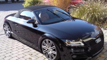

    9x19 ET 52/255er Reifen
    Hinten 5mm Spurplatten ( also ET47)
    KW-StreetComfort

    Die Felgen stehen ja ein ganzes Stück über. Denke mal dass die mindestens 15mm zu weit rausstehen. Dies wurde schon versucht zu korrigieren durch den recht schmalen 235er Reifen. Um genaueres zu sagen musst du unbedingt Felgenbreite (denke mal 9J), ET und breite der Spurplatten in Erfahrung bringen. Eventuell wären auch noch Federwegsbegrenzer eine Option. So würde ein zu weites Einfedern vermieden. Allerdings wird dadurch das Fahrverhalten schlechter. Ist also nicht wirklich zu empfehlen. Sind die Felgen und Spurplatten eingetragen? Gehe mal nicht davon aus wenn's schleift.

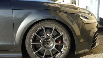

    So ich hab jetzt die fehlenden Dokumente auch bekommen. Es handelt sich um 9j ET50 Felgen. Im Tüvgutachten steht auch, dass vorne udn hinten "Ausstellarbeiten" stattgefunden haben (Spurplatten?).
    Nunja ich hab für morgen jetzt einen Termin und bringe denen mein Auto. Keine Ahnung ob wirklich die Reifen schleifen oder etwas anderes an gleicher Stelle. Tippe aber dennoch auf die Reifen.

    Wenn die 20er Platten draufgeschraubt haben, hast du ET30, was auf jeden Fall zum Schleifen fühern wird.
    Eine 5er Platte, wenns sein muss eine 10er Platte ist hier vollkommen ausreichend.
    Dann sollte auch nichts mehr schleifen !

    Audi meinte es schleift und zwar an diesem Aluding im Radkasten. Die wollen mir jetzt 10mm Adapterplatten geben anstatt den 20igern. Dann sollte es ja gehen. Ich hab auch nochmal ein Bild von der Felge gemacht leider ziemlich dunkel. Hab immer noch keine richte cam zur Hand -.-.

    Ja, dann sollte es besser werden !
    PS: das sind doch die Q7 Felgen !?

    Es scheinen die selben Felgen wie bei dem schwarzen zu sein (nur nicht so mega tiefergelegt) jedoch stehen auf der Seite andere Werte: ET60 statt 50 und 8j statt 9j etc.

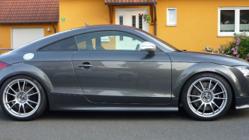

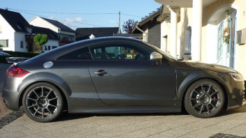

    anbei die Bilder von der ATS GTR in 9,5 x 18 mit einem Dunlop Direzza 265/35 und einer moderaten Tieferlegung durch KW3. Farbe ist fast identisch mit dem Daytona Grau (glänzt auch genau so). Keinerlei Untersteuern mehr. Es ist jetzt auch ausreichend Freigängigleit vorhanden, keinerlei
    Probleme beim Befahren der NS, weder Fuchsröhre noch Karussell (zum ersten mal seit Jahren :) :) ).
    Federwegsbegrenzer werden auch nicht mehr gebraucht.
    ==> Damit kann ich diese Baustelle jetzt schließen :rolleyes:
    Das Komplettrad ist nochmal gut 1kg leichter als OZ Ultraleggera HLT 19x9 ET42 mit einem PZero 255/35.
    ET weiß ich gar nicht sicher, da die Räder ja quasi auf Bestellung gefertigt wurden habe ich mir keine Gedanken gemacht. Raeder wollte ET 55 bestellen, war aber nicht 100% sicher ob das innen noch am Federbein vorbei passt und ggf. mit Spurplatten arbeiten. Sind jetzt aber keine Spurplatten nötig, evtl. funktioniert das auch aufgrund meines erhöhten negativ Sturz. Durch 2 weitere kleinere Nacharbeiten passt es jetzt auch fast mit den OZ. Bin in 2 Wochen nochmal dort (war ohnehin geplant), derzeit liegt noch kein Festigkeitsgutachten von ATS vor (nur für 9x18 und 11x18).

    WOW einfach stimmig mit dem Fahrzeug! Hinten einen ticken höher dann ist perfekt! Finde es immer sehr gut aussehend, wenn die Bremsscheibe die Felge ausfüllt!
    Ich weiß auch wie nervig es ist, wenn man ständig eine Baustelle hat, sie froh das du eine weniger hast!
    Als Felge hättest auch die Alleggerita HLT von OZ nehmen können. Sind leichter als die Ultras und sehen etwas besser aus, meiner Meinung nach. Aber ich denke du kennst die auch schon.

    Die ATS sind die neuen Felgen, die Ultras die alten...
    und die Alleggerita gibts leider nicht für den TT(R)(S) (zumindest nicht in einer gescheiten Größe)
