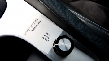

    Hi, ich weiß das MTM was für Haldex hat. Sie bieten zwei Versionen von Steuergeräten für die Haldex-Kupplung an. Die eine Version hat 3 Modi und die andere nur ein Modi. Die Steuergeräte die dazwischen geschaltet werden, sollen dazu führen das die Kraft früher auf die Hinterräder gebracht wird und damit das Fahrzeug eher zum Übersteuern tendieren soll. Preise liegen zwischen 1400 (1 Modi-Variante) und 1600 (3 Modi-Variante).

    Was du schreibst ist auch richtig bzg. der Modi. Es gibt Eco Sport und Race. Eco nur vorderrad (für AB bei hohen VMax), interessant da weniger reibung, Sport -serienstand, und Race 50:50 verteilung.
    Dies kann man entweder mit einem Schalter einstellen den man aber vom haldex nach vorne in den innenraum verlegen müsste oder per Fernbedienung die man sich schön irgendwo einbauen kann.

    man nimmt unten das haldex ding raus steckt das neue rein, legt die steuerbox in den kofferraum und das wars.
    haldex kann "nur" auf oder zu, also 50:50 antrieb.
